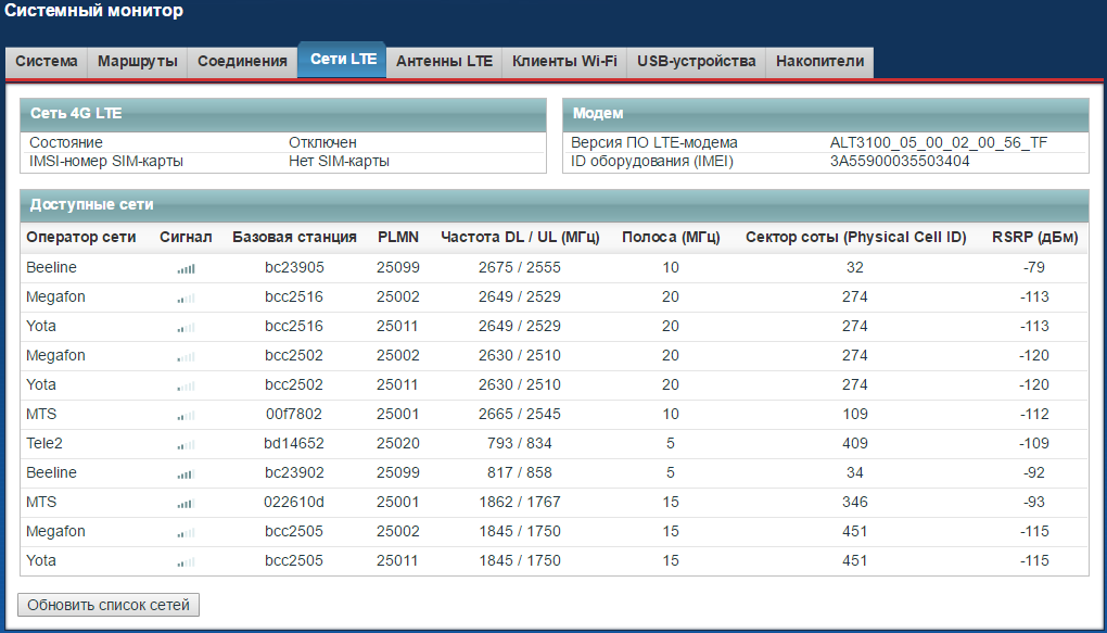

Купил интернет-центр Keenetic LTE. Как определить, SIM-карту какого оператора 4G LTE приобрести?
В веб-конфигураторе интернет-центра Keenetic LTE есть функция сканирования базовых станций с уровнем сигнала и диапазона частот.
Если включить Keenetic LTE без SIM-карты, в веб-конфигураторе в меню Системный монитор на вкладке Сети LTE отобразится список доступных сетей. Посмотрите базовые станции каких операторов имеют большую мощность сигнала и лучшее значение RSRP.

Так, в нашем примере базовые станции от оператора Beeline имеют лучший уровень сигнала и значения RSRP. В данном случае нужно выбирать SIM-карту указанного оператора, чтобы добиться уверенного и качественного сигнала LTE.
Внимание! Указанные значения не являются абсолютными. Определение точных значений в данном случае невозможно, т.к. качество LTE-подключения зависит не только от рассматриваемых показателей, но и от ряда других факторов (от загруженности Базовой станции, от расстояния до БС оператора, от качества оборудования на БС, от рельефа местности, от погоды и др.). Данная оценка параметров является предварительной и субъективной.
