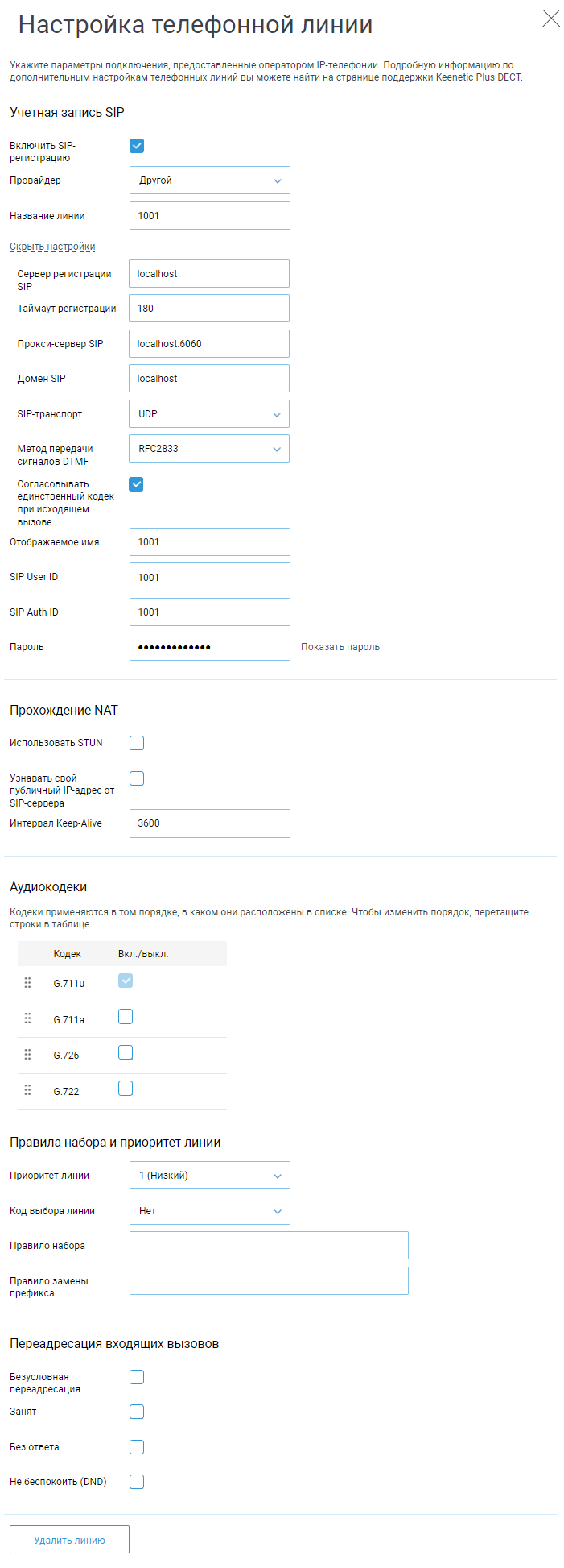

Чтобы применить данную конфигурацию, загрузите ее на устройство Keenetic III (веб-конфигуратор > Система > Файлы > startup-config), затем перезагрузите устройство.
Интеграция Keenetic Plus DECT с Asterisk11
При развертывании Asterisk11 на устройстве Keenetic с подключенной базовой станцией Keenetic Plus DECT телефонные линии последней можно подключить к внутренним линиям Asterisk11. При этом настройка телефонных линий K+DECT должна соответствовать следующему скриншоту
Для конфигурирования дополнительных линий K+DECT достаточно заменить 1000 на 1002.. 1009 или 2000.. 2009, оставляя остальные настройки теми же, что на скриншоте.
Для всех линий использовать один и тот же пароль “OPKGast11onk3”. Пароли для внутренних линий можно сменить в конфигурационном файле /etc/asterisk/sip.conf.
Для линий 2000..2009 следует также добавить кодек G.722 и сконфигурировать приоритет кодеков следующим образом:

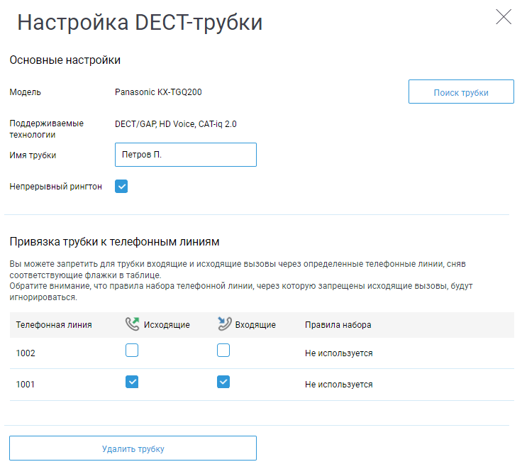

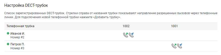

Каждую DECT-трубку подключенную к  K+DECT нужно привязать к индивидуальной линии, как в данном примере с двумя трубками:
DECT-трубки с поддержкой CAT-iq 1.0 HD Voice (практически любые трубки Gigaset) можно привязать к линиям 2000.. 2009. Это позволит использовать кодек G.722 и, тем самым, улучшить качество звука в меню голосовой почты, а также при внутренних вызовах, когда собеседник использует DECT-трубку или другое устройство с поддержкой кодека G.722 подключенное к одной из линий 2000.. 2009. Уточнить, поддерживает ли данная DECT-трубка HD Voice можно на странице настройки DECT-трубки веб-конфигуратора Keenetic Plus DECT:
