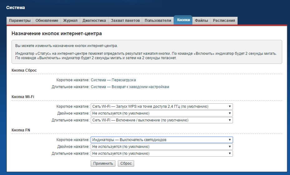

1. В веб-интерфейсе в меню Система > Кнопки для кнопки FN можно назначить функцию Индикаторы — Выключатель светодиодов.
При первом срабатывании кнопки выключаются светодиоды на лицевой панели, при втором — индикаторы на задней панели, при третьем — все индикаторы, при четвертом — восстанавливается заводская предустановка, т.е. состояние, когда горят все индикаторы.
Важно! После перезагрузки устройства световая индикация восстанавливается на заводскую предустановку, когда горят все индикаторы.
