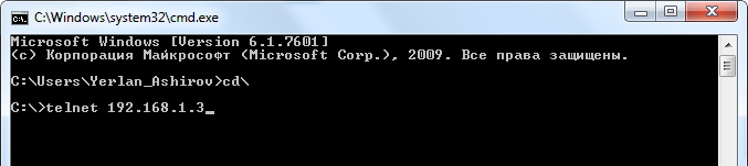

Подождите минуту и запустите командную строку Windows :
В командной строке Windows установите telnet-подключение с устройством:

После успешной установки telnet-подключения вы попадете в режим командной строки маршрутизатора.
Выполните поочередно указанные ниже 3 команды (после каждой команды нажимайте клавишу Enter):
interface CdcEthernet0 ip address dhcp
interface CdcEthernet0 ip global 1000
copy running-config startup-config
